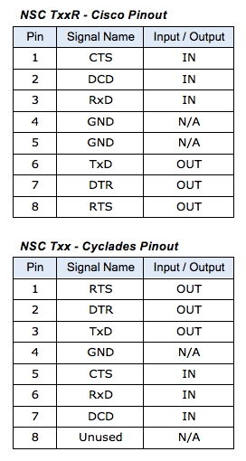

По даташиту консольной микрухи сделал кабель (фотку распиновки приложил). Роутер стал "рисовать" в консольке. Откликается на команду help, много чего интересного в ней.

Для допытливых, адаптер с такой цоколёвкой соответствует стандарту Cisco (бывают ещё как минимум Moxa и Cyclades из самых распространённых). Вот картинка <br /> для Cisco & Cyclades <img src="https://www.zpesystems.com/KnowledgeBase/Screen_Shot_2016-01-29_at_10.11.04_AM.png" border="0" alt=""/> <br /> и табличка для Moxa <br /> <!--uzcode--><div class="bbCodeBlock"><div class="bbCodeName" style="padding-left:5px;font-weight:bold;font-size:7pt">Код</div><div class="codeMessage" style="border:1px inset;max-height:200px;overflow:auto;"><!--uzc--> <br /> Moxa Pin Colour Moxa NPort Signal <br /> 1 White/Green DSR <br /> 2 Green RTS <br /> 3 White/Orange GND <br /> 4 Blue TxD <br /> 5 White/Blue RxD5 <br /> 6 Orange DCD <br /> 7 White/Brown CTS <br /> 8 Brown DTR <br /> <!--/uzc--></div></div><!--/uzcode-->
