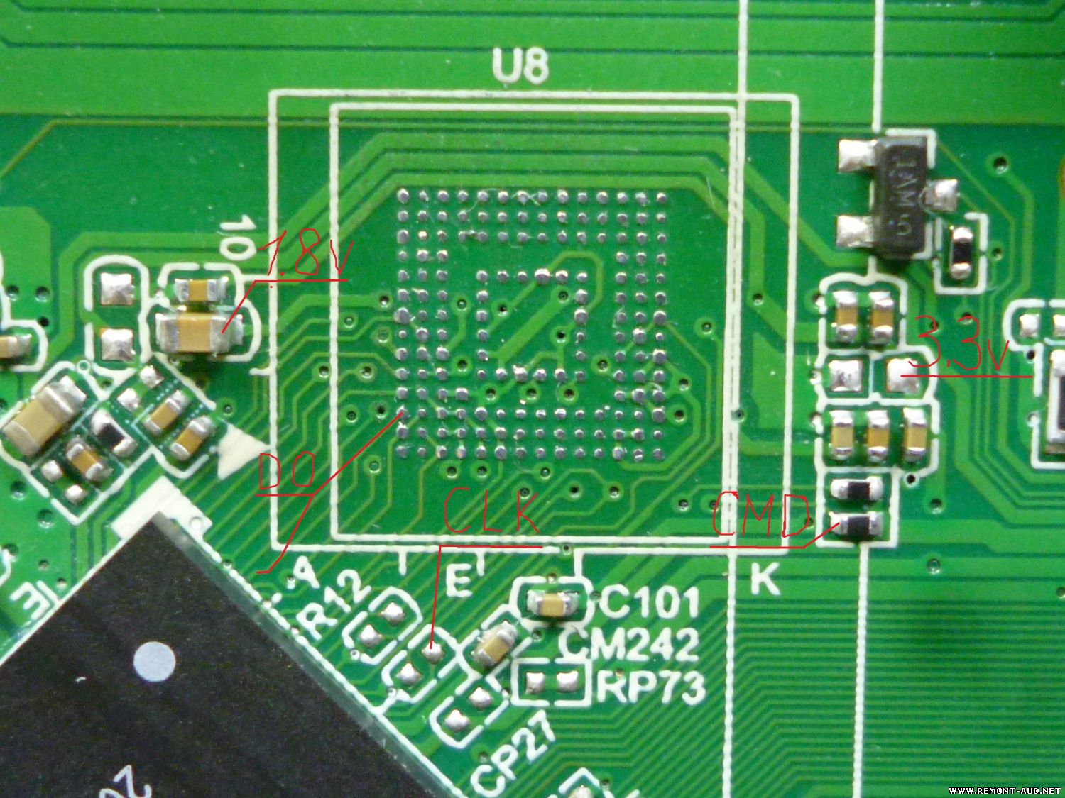

Ergo 24DH5500 Шасси (Main Board): TP.MT5510S.PB818; Panel LCD: BOEI236WX1 T-kon: HV236WHB-N00
Варианты точек подключения к eMMC можно подсмотреть на этом ресурсе. Я подключал как на https://remont-aud.net/_fr/1115/6528478.jpg Другой вариант подключения CMD не проверял, но к нему подпаятся попроще:https://remont-aud.net/_bd/1170/82515150.jpg
